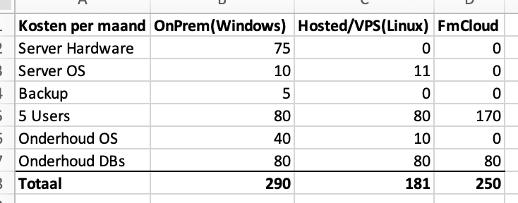

Een staatje met (niet heel erg nauwkeurige) bedragen voor een periode van 48 Maanden:
Je ziet ook dat onPrem relatief duur is, maar bij grotere aantallen users wordt dat gunstiger. Er zijn een aantal zaken die je moeilijk in geld kan uitdrukken, zoals veiligheid, bedrijfszekerheid, maar ook noodstroomvoorzieningen etc. etc. Het plaatje ziet er dus voor iedereen anders uit.
Het voordeel van die 'erg dure' FmCloud is dat je exact weet hoeveel je per medewerker kwijt bent. Je betaalt met 34/maand dan wel meer dan dat je op een eigen VPS zou doen, maar daartegenover staat dat je geen kopzorg hebt over de complete infrastructuur.
Zie het als het leasen van auto's, dat is in eigen beheer ook goedkoper, maar daar zit je met allerlei onzekerheden zoals hoeveel onderhoud moet er worden gedaan, wat zijn de restwaarden, hoeveel brandstof/stroom wordt er verbruikt etc. etc. Die leasemaatschappij zorgt dan ook dat ze winst maken, dus de prijs is dan zeer waarschijnlijk hoger dan hetgeen je zelf zou uitgeven.
