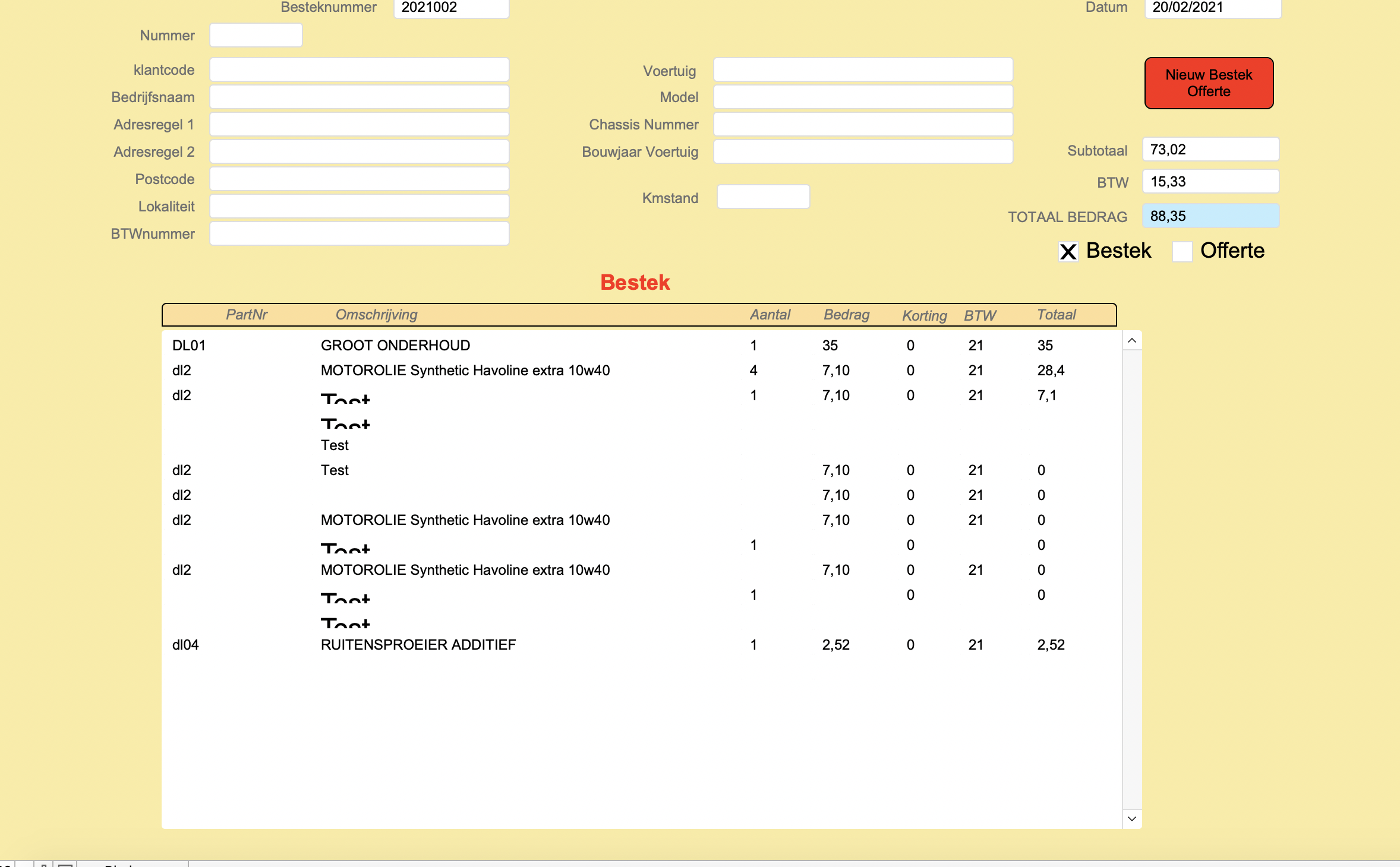

Tuscani Geplaatst: 16 februari 2021 Geplaatst: 16 februari 2021 Beste, Omdat ik in een portaal veel kopieer en plak , zou ik willen als ik iets plak van dergelijke tekst die soms veel te groot is ,dat FileMaker Pro in een veld de automatische grote verandert die gewenst is . Kan iemand mij hier bij helpen ? alvast bedankt . Quote

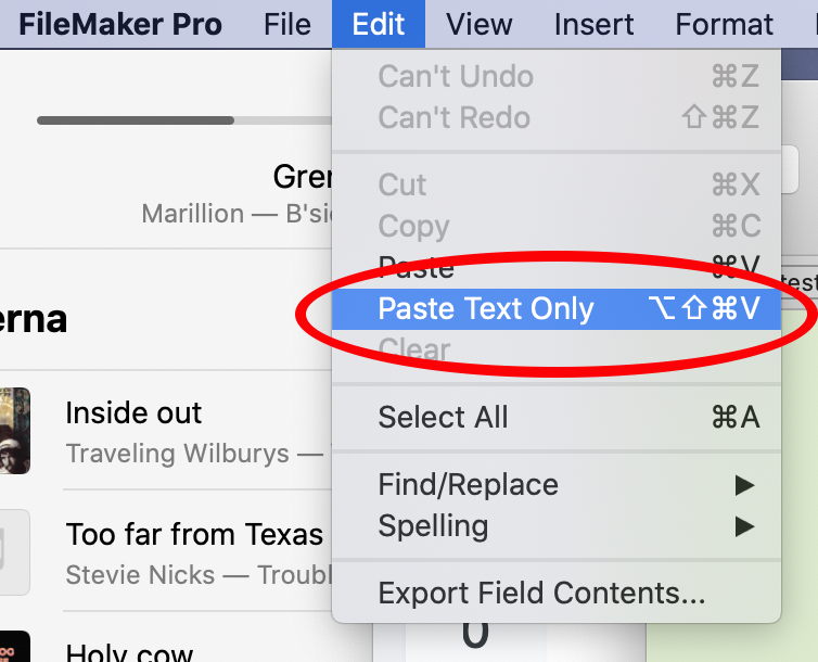

0 hbrendel Geplaatst: 17 februari 2021 Geplaatst: 17 februari 2021 (aangepast) Ik denk dat Tuscani iets anders bedoelt, nI. dat de tekstopmaak wordt meegeplakt en dat het daardoor bijvoorbeeld veel te groot wordt. De opmaak van het veld wordt tijdens het plakken overruled. Je kunt dit voorkomen door 'Paste Text Only' te gebruiken. Ik pas in al mijn toepassingen in Custom Menus het commando 'Paste' aan met deze scriptstap, zodat dit standaard bij Cmd-V gebeurt. Een andere mogelijkheid is om direct na het plakken Cmd-Z te doen. Dan wordt de ongewenste opmaak verwijderd. 17 februari 2021 aangepast door hbrendel Quote

0 Tuscani Geplaatst: 20 februari 2021 Auteur Geplaatst: 20 februari 2021 Bedankt voor de reacties ! Maar zou het toch graag willen zoals bigbadwolf het voorsteld . Heb het eens geprobeerd maar helaas lukt het maar een deel . De tekst die ik plak word kleiner ,maar als ik wil, de volgende regel zoeken in het veld ,dan lukt zoeken niet meer . ps ik ben maar beginner in FM ! Alvast bedankt voor de hulp Quote

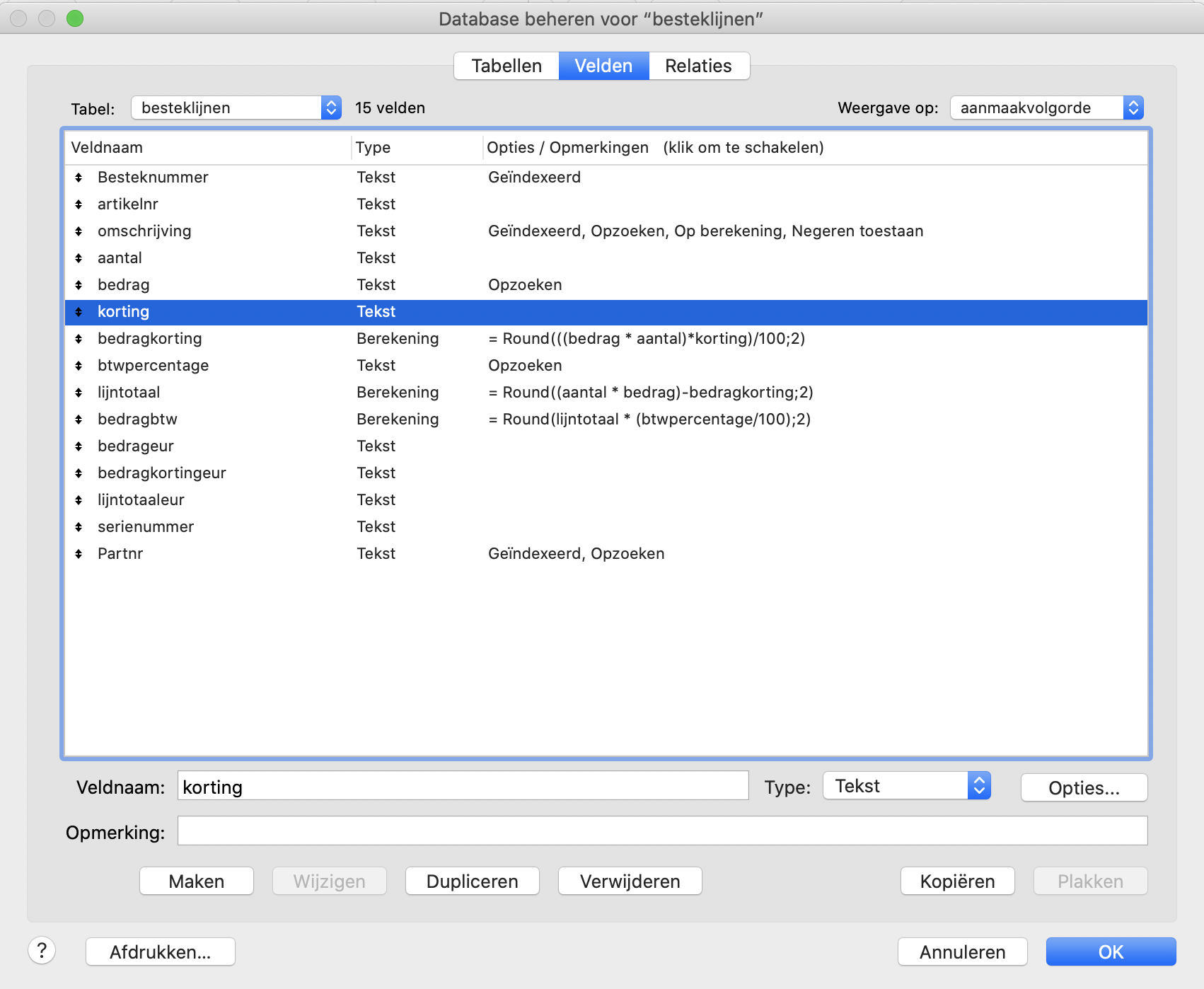

0 Tuscani Geplaatst: 20 februari 2021 Auteur Geplaatst: 20 februari 2021 Oké , Ik heb een portaal gemaakt waar ik partnr - omschrijving - aantal - prijs - btw heb gemaakt . ( de zogezegde factuurlijnen ) . deze heeft een relatie met een artikel bestand . Maar sommige artikelen zijn niet aanwezig in het bestand . Dan zoek ik al is gauw bij de leverancier het desbetreffende artikel op( op de website) en kopieer en plak ik het in het veld omschrijving . Uiteraard als ik kopieer en plak komt het lettertype of grote niet overeen. Wat ik wil is dat als ik het desbetreffende artikel niet vind in het bestand , dat ik het kan plakken en dat het automatisch de grote aanpast. Anders krijg je op het factuur dat je aan de klant moet geven een wirwar van grote van letters, wat niet mooi oogt . omschrijving : Geindexeerd,Opzoeken,Op berekening,Negeren toestaan ik hoop dat jullie hiermee wat zijn . mochten er vragen zijn stel ze gerust . Alvast bedankt voor de vele moeite dat jullie doen ! Quote

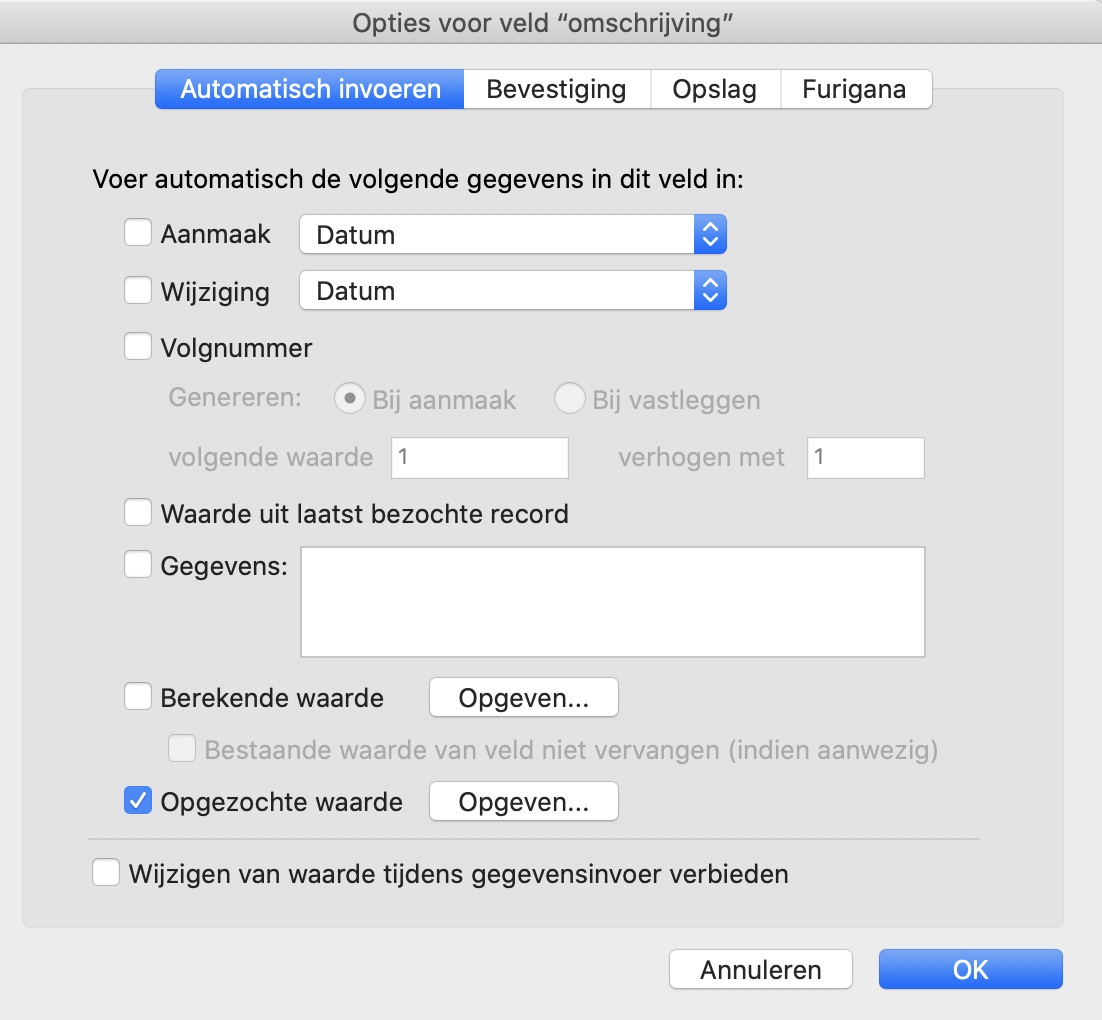

0 menno Geplaatst: 20 februari 2021 Geplaatst: 20 februari 2021 Dan doe je toch zoals @bigbadwolf in zijn tweede antwoord zei, voeg aan de auto-enter-opties een berekening toe (dit kan gewoon tegelijk met een opzoek, zoals je die nu al hebt) TextFormatRemove ( Self ) het vinkje bij "bestaande inhoud niet vervangen" moet dan worden weggehaald. De trade-off is dat je dan geen afwijkende opmaak in dat betreffende veld meer kan toevoegen. Je zou dát weer kunnen oplossen door structureel artikelen eerst in je eigen artikeltabel te zetten, daar alle formattering te verwijderen (met auto-invoer of handmatig) en dan alleen artikelen uit je eigen artikel-tabel op je werkorders te zetten Quote

0 Tuscani Geplaatst: 23 februari 2021 Auteur Geplaatst: 23 februari 2021 Beste, ik weet niet wat ik verkeerd doe , maar het werkt niet . ik kan bij auto enter ,enkel opzoeken ,maar geen berekening invoegen . want als ik dit doe kan ik niet meer opzoeken in mijn bestand . ik kan maar een vinkje aanvinken en niet alle 2 . Quote
0 Marsau Geplaatst: 23 februari 2021 Geplaatst: 23 februari 2021 Als je opzoekt dan neem je een (hopelijk) onopgemaakte basiswaarde mee. Dus pas dan daar de FormatRemove truc toe. Of anders: verwerk de opzoekrelatie in de calculatie. Kan ook Succes! Quote
0 menno Geplaatst: 23 februari 2021 Geplaatst: 23 februari 2021 Dan kan je de calculatie wijzigen: TrimAll( Substitute ( TextFormatRemove ( If ( IsEmpty ( self ) ; ArtikelRelatie::Omschrijving ; Self ) ) ; [ Char ( 10 ) ; " " ] ; [ Char ( 13 ) ; " " ] ; [ Char ( 160 ) ; " " ] ) ; 1 ; 1 ) Quote
