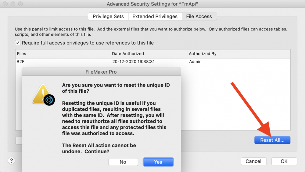

0 menno Posted March 19, 2021 Posted March 19, 2021 Fout 825 krijg je alleen maar als het bestand geen toestemming heeft gekregen in het bestand waarnaartoe het een referentie legt. Je lost dat heel simpel op door het nieuwe bestand te hosten en vervolgens meteen in het bestand waarnaartoe wordt gerefereerd toestemming te geven. Die toestemming geef je in het menu: File/Manage/Security/Advanced Settings/File Access. Let op! Wanneer je een bestand maakt, dan krijgt dat bestand een intern ID en die wordt gebruikt voor deze beveiliging. Dupliceer je het bestand, dan wordt ook die ID meegekopiëerd. Een bestand alleen en andere naam geven is dus niet voldoende, je zal dan de ID ook moeten resetten. Andersom is het nog wat lastiger: Je maakt een nieuw bestand TripleX.fmp12 om een bestaande te gaan vervangen, dan heeft dat bestand een eigen uniek intern ID. Als je dan het bestand bij jouw klant vervangt, dan zal je in alle bestanden waarheen het nieuwe TripleX referenties heeft, die toestemming opnieuw moeten geven. Als je dus zaken wilt wijzigen/vervangen en je hebt deze beveiliging aanstaan (je kan het helaas uitzetten), dan is het de beste keuze om het bestaande bestand van de klant als start te gebruiken, dat te wijzigen/uit te breiden en terug te zetten. Voor een geheel nieuw bestand dat je gaat toevoegen moet je in elk geval alle gerefereerde bestanden langs om toestemming te geven. Quote
0 menno Posted March 20, 2021 Posted March 20, 2021 Rechts onderaan in het scherm: File/Manage/Security/Advanced Settings/File Access Quote
0 menno Posted March 20, 2021 Posted March 20, 2021 De handleiding van FMPro zegt niks over dit onderwerp, maar in de help kan je wel het een en ander terugvinden: In het Nederlands: https://help.claris.com/nl/pro-help/content/authorizing-access.html en in het engels: https://help.claris.com/en/pro-help/content/authorizing-access.html In een notedop betekent dit dus eigenlijk: CTBH (ipv RTFM) 🙃 Quote
