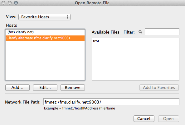

0 menno Posted September 4, 2015 Posted September 4, 2015 Wim, dat dacht ik ook, maar Felix wees me er laatst op dat je in de FMP-client wel degelijk het ip/dns-adres van de host kan laten volgen met een exotisch poortnummer dus fmnet:/my.domain.com:9003/Filename werkt dan inderdaad Quote
0 Peter Wagemans Posted September 6, 2015 Posted September 6, 2015 Ik kan dit bevestigen. Ook de QuickStart en de Open Remote dialoog werkt prima. Felix en Menno, jullie zijn geweldig. Nooit geprobeerd. Nu net even opgesteld met een test bestandje. Het enige wat hier voor nodig is, is een extra DNAT/SNAT regel op de firewall. Die moet natuurlijk configureerbaar genoeg zijn. Je ziet dat je gewoon de file kan aanduiden om te openen. TCP 5003 doormappen is genoeg, UDP hoeft niet. En de QuickStart houdt het ook prima bij. Ik heb dit even met een 13 versie geprobeerd vanuit kantoor naar mijn server thuis. Met 14 client werkt dit natuurlijk ook, maar ziet het er lichtjes anders uit. Quote
