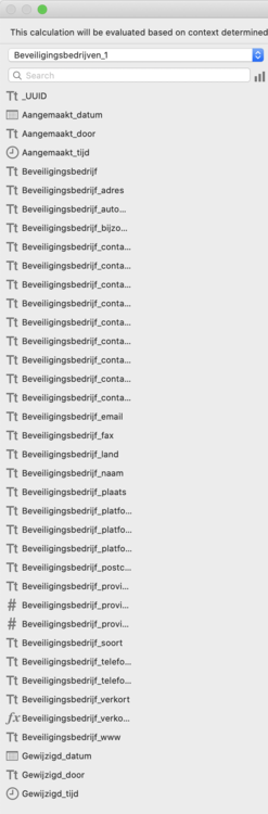

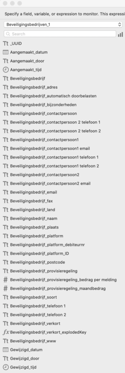

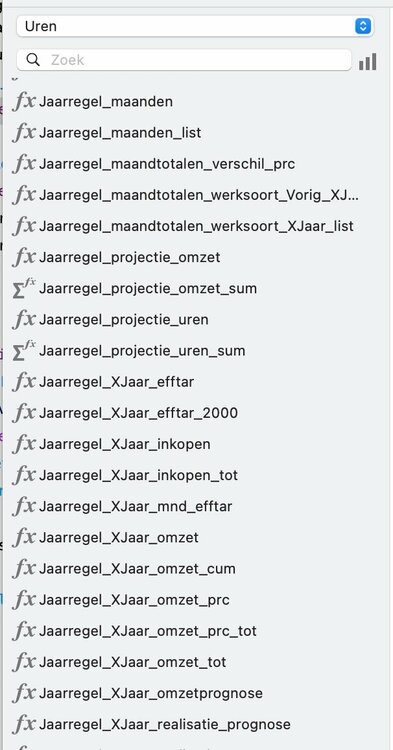

0 menno Posted July 7, 2021 Posted July 7, 2021 En nog een bug gevonden: Als je lange veldnamen hebt in de DB en je opent een "Edit expression" (Uitdrukking bewerken) dialoog dan worden de veldnamen ingekort. Je krijgt dan dit: Terwijl je dit wilt hebben: Ik heb dit inmiddels ook bij Claris gemeld en er is nog geen workaround. Ik gebruik daarom bij deze klant nu weer 19.2.2 Quote
0 Marsau Posted July 7, 2021 Author Posted July 7, 2021 Vreemd, hier niet. Wel een NL-installatie: Quote
0 menno Posted July 8, 2021 Posted July 8, 2021 Dan gebruik jij waarschijnlijk MacOS 11. Ik gebruik 10.15.7 Quote

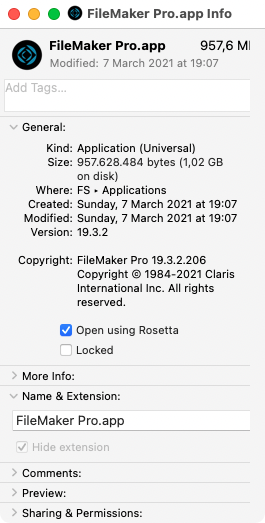

0 Peter Wagemans Posted July 31, 2021 Posted July 31, 2021 Op 29-7-2021 om 09:09, Philip Van Landuyt zei: Als je FileMaker opent in Rosetta (Get info van de FileMaler app, open using rosetta aanklikken) werken niet aangepaste plug-ins wèl. Het mist een beetje het punt, maar voor wie de nieuwe versie wil gebruiken is het wel een workaround. Een goeie Philip, niet aan gedacht . Quote
